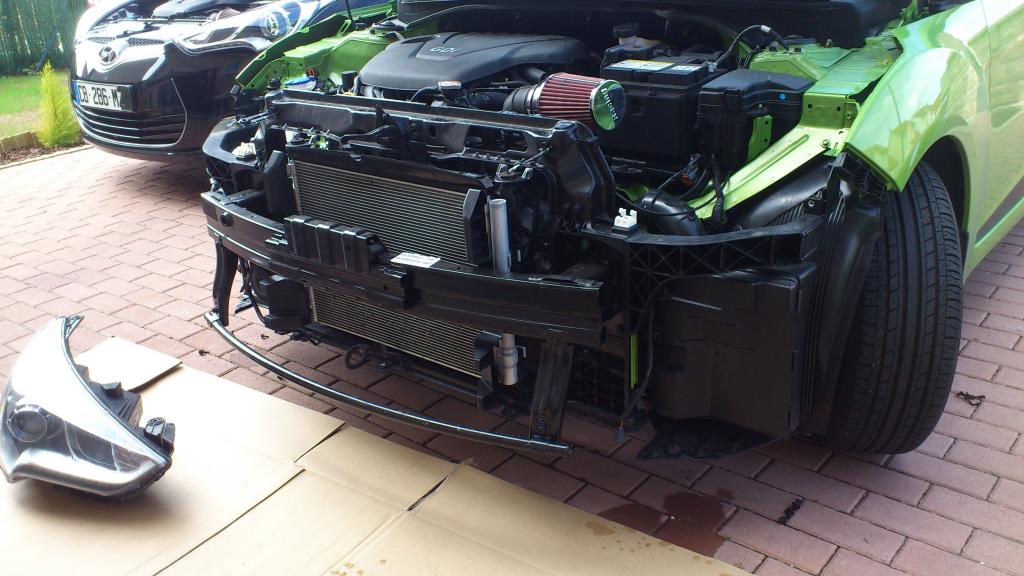

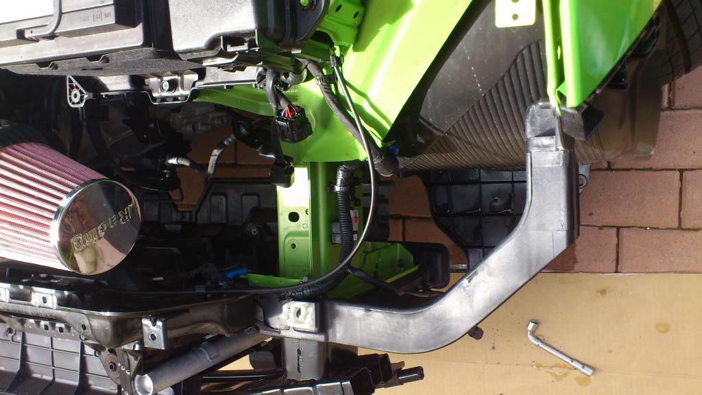

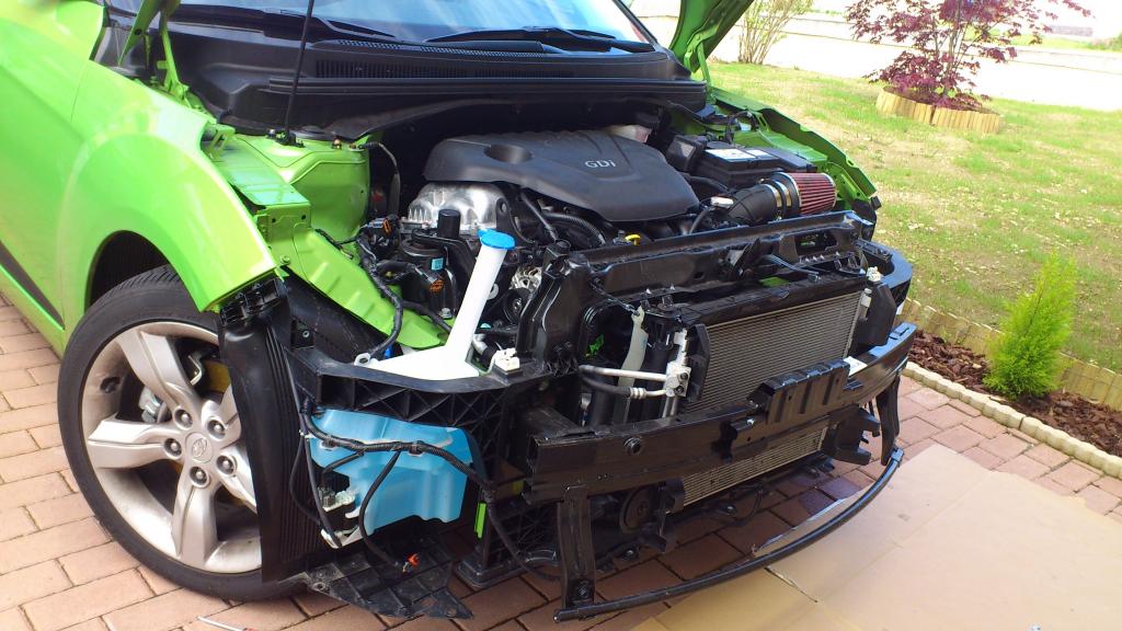

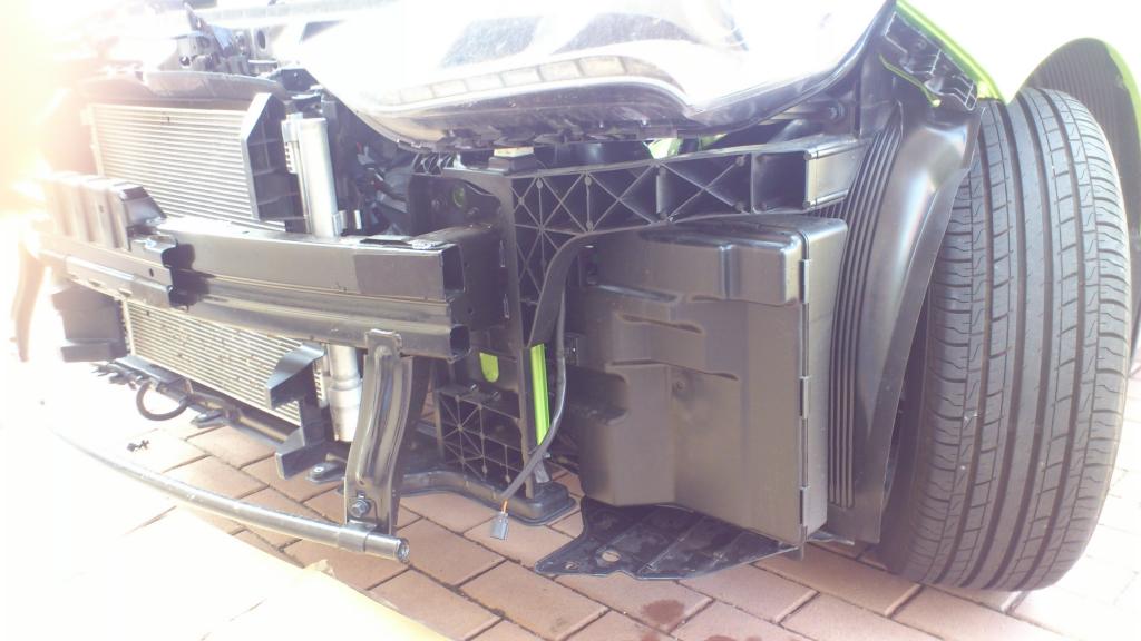

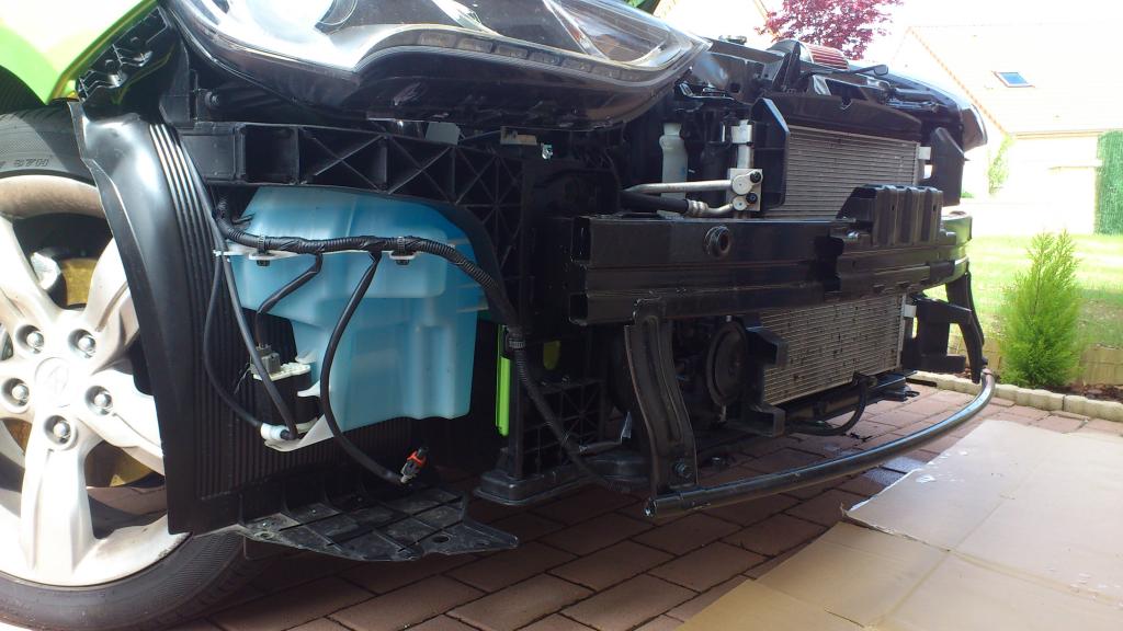

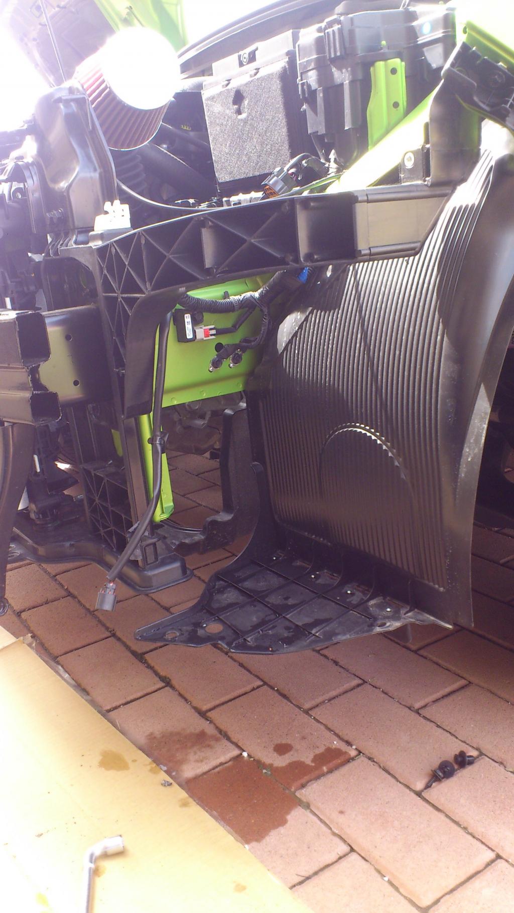

alors pour tomber le pc avant et les phares :
une clef de 10 et un tournevis cruciforme.
etre 2 c est plus facile.
ouvrir le capot et tourner les roues :
4 boulons de 10 au centre du parechoc ou on ouvre le capot et 2 vis cruciforme a défaire
2 vis cruciforme en bas du pc de chaque coté ( devant chaque roue qui tiennent le pareboue)
3 boulons de 10 au centre du pc en dessous ( allongé dessous)
il a des double clips qui tiennent le pc sur chaque phare au niveau de la jonction de l aile a defaire doucement avec un ptit tournevis plat.
defaire la connectique des antibrouillard avant de tomber le pc !
pour les phares , on ne peut les démonter qu une fois le parechoc enlever!
pour chaque phare il y a 3 boulons de 10 et une connectique par phare!
que de place pour y mettre ce que l on veut !!

Petite question, on est obligé de tomber le parechoc avant pour démonter les phares ?
sulyvan
Inscrit le: 10 Fév 2012
Messages: 460
Voiture: veloster DCT fiat s
MessagePosté le: Jeu 27 Juin - 13:35 (2013)    Sujet du message: tuto enlever le pc avant et phares Répondre en citant
oui il y a deux clips a deboiter ainsi que 2 boulons de souvenir . tomber le pc avant prend 5 mn réellement

Hello !
en complément ...
REMPLACEMENT
Portez des gants pour protéger vos mains.
Utilisez un outil de dépose de panneau en plastique pour retirer les pièces de garniture intérieures sans endommager la surface.
Faites attention de ne pas tordre ou rayer le couvercle et les autres pièces.
1.Desserrez les clips de fixation du couvercle supérieur du radiateur (A).
2.Après avoir desserré la vis de fixation du côté du pare-chocs avant, déconnectez le côté.
3.Enlevez les clips de fixation inférieurs du pare-chocs avant.
4.Déconnectez le connecteur des phares anti-brouillard (A).
5.Enlever le pare-chocs avant.
6.Pour la pose, suivez la procédure inverse de la dépose.
Vérifiez que le connecteur est branché correctement.
Remplacez tout clip endommagé.
