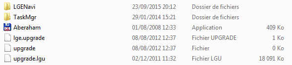

Lien pour télécharger TaskMgr, Aberaham, lge.upgrade, upgrade, upgrade.lgu:
http://www.sendspace.com/file/q9tvvt

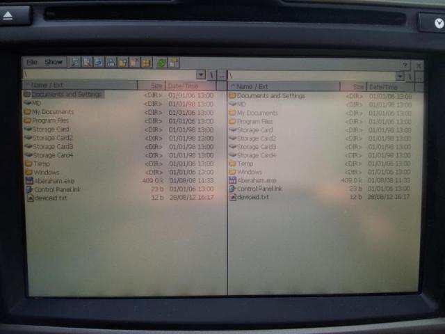

Monter dans votre voiture, allumer le moteur, allumer la radio,
Insérer la clé USB qui se compose comme ceci:
Un écran tel que ci-dessous s’affiche
La clé USB est repérée MD
L’utilisation d’un stylet, pointe de crayon facilite grandement la navigation

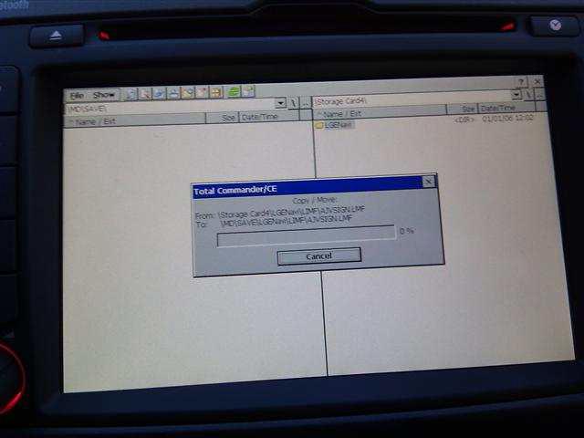

Dans un des demi-écrans, sélectionnez MD et naviguez dans
l’arborescence pour retrouver le répertoire SAVE que vous venez de
créer.
Dans l’autre demi -écran, naviguez dans Storage Card4 jusqu'à
retrouver le répertoire LEGNavi du GPS. Le sélectionner (surbrillance
bleue)
A l’aide du 3eme petit bouton en haut en partant de la gauche,
sélectionner la fonction Copier / Move et déplacer LGENavi du dossier
Storage Card 4 vers le répertoire SAVE de votre clé USB. Prévoir
environ 20mn. (perso je ne fais jamais de sauvegarde car ça double le temps de la mise à jour)

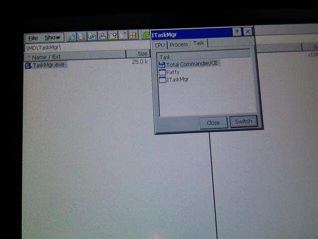

Une fois cette sauvegarde faite on passe aux choses sérieuses :
Retourner dans MD puis dans TaskMgr et double cliquer sur
taskmgr pour le lancer
Sélectionner l’onglet Task, dans la liste sélectionner LGENavi puis sur le
bouton ‘’Close’’
Une fois le process LEGNavi terminé, fermez Taskmgr (petite croix en
haut à gauche)
